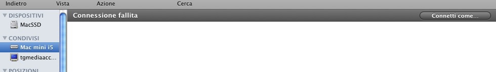

Sotto LAN il mini Mojave può collegarsi al mini SL senza problemi. Il mini SL vede in rete il mini Mojave ma ogni tentativo di connessione viene rigettato.
questa sopra è l'immagine che vedo da mini SL.
Su entrambi è attivata "condivisione file".
Chiaramente la pw e nome utente non sono errati. Infatti se inserisco nella connessione una pw casuale mi dice subito pw errata. Semplicemente la pw "giusta" non da messaggio ma solo connessione fallita.

Se invece di collegarmi al volume "Mac Mini i5" come nella precedente, vado direttamente alla "scrivania" del mini i5 (attraverso un collegamento che avevo salvato in precedenza) come nella foto sotto, mi compare il messaggio
l'ipotesi + probabile è che quel collegamento "scrivania" creato ai tempi di HS sia visto come inesistente dopo l'aggiornamento.
c'è qualche test che posso fare per capire dove sia il problema? :?

SL sta per Snow Leopard?
In questo caso credo sia lo stesso problema che ho con il mio vecchissimo MacBookPro 12" del 2003: mentre Mojave riesce a vedere benissimo il vecchietto, sia come condivisione file che controllo schermo, il vecchietto mi dà il messaggio "connessione fallita".
In pratica: Mojave riesce a connettersi a Mac che rispondono solo a vecchi protocolli (non chiedermi nomi e sigle), ma pretende che chi voglia connettersi a lui usi solo quelli nuovi.
Che Snow Leopard non sa neppure che esistano.
Quanto è vecchio il tuo mini SL?
I modelli Intel più antichi si fermavano a Snow Leopard o al massimo Lion.
Quello del 2009 può essere aggiornato ad El Capitan ed a questo punto avresti risolto.
Altrimenti dovrai accontentarti solo di una condivisione da Mojave a SL e non il contrario.

Si scusa. SL sta per Snow Leopard.
Il mini è late 2006.
Da quanto mi dici credo allora che sia veramente un problema di "linguaggio" legato a Mojave. Nel senso che i due mini si parlavano bene fintanto che il mini nuovo montava High Sierra.
Curioso.
Non che sia un problemone, userò come dici tu il collegamento Moj->SL per trasferire i file.

Ho un MacMini Late 2006 con SnowLeopard al quale è capitata una recente disavventura viewtopic.php?f=19&t=47151
Il computer è inserito in una LAN con altri Mac e diversi sistemi operativi, tra questi anche un Server con MacOSX Sierra con cui le connessioni sono perfette in entrambe le direzioni.
Ho appena tentato il collegamento ad una macchina con Mojave di cui ho tutti i permessi e "gestione remota" attiva e in effetti non si collega a causa di nome e pass scorretti... non mi è mai servita questa procedura, ma in effetti non si collega (sarà l'età).
Se non arrivano suggerimenti migliori, si può aggirare il problema come segue:
- da Finder del Mac con SnowLeopard selezionare "Connessione al server"
- indicare l'indirizzo del server con lo standard "smb" (con "afp" non sono riuscito), quindi scrivere "smb://192.168.1.129" ovviamente i numeri dell'indirizzo IP sono quelli del Mac con Mojave;
- selezionare "sfoglia" o "connetti" per raggiungere il Mac con Mojave e la connessione dovrebbe andare a buon fine.
Inoltre da Pannello di Controllo del Mac con SnowLeopard, nella finestra "Account" si possono selezionare gli "Elementi login" dove trascinare ad esempio una cartella dell'utente del Mac con Mojave, ad esempio "Documenti", in modo da averla disponibile sulla scrivania all'avvio di SnowLeopard (se l'altro Mac è accesso e connesso alla medesima LAN).
