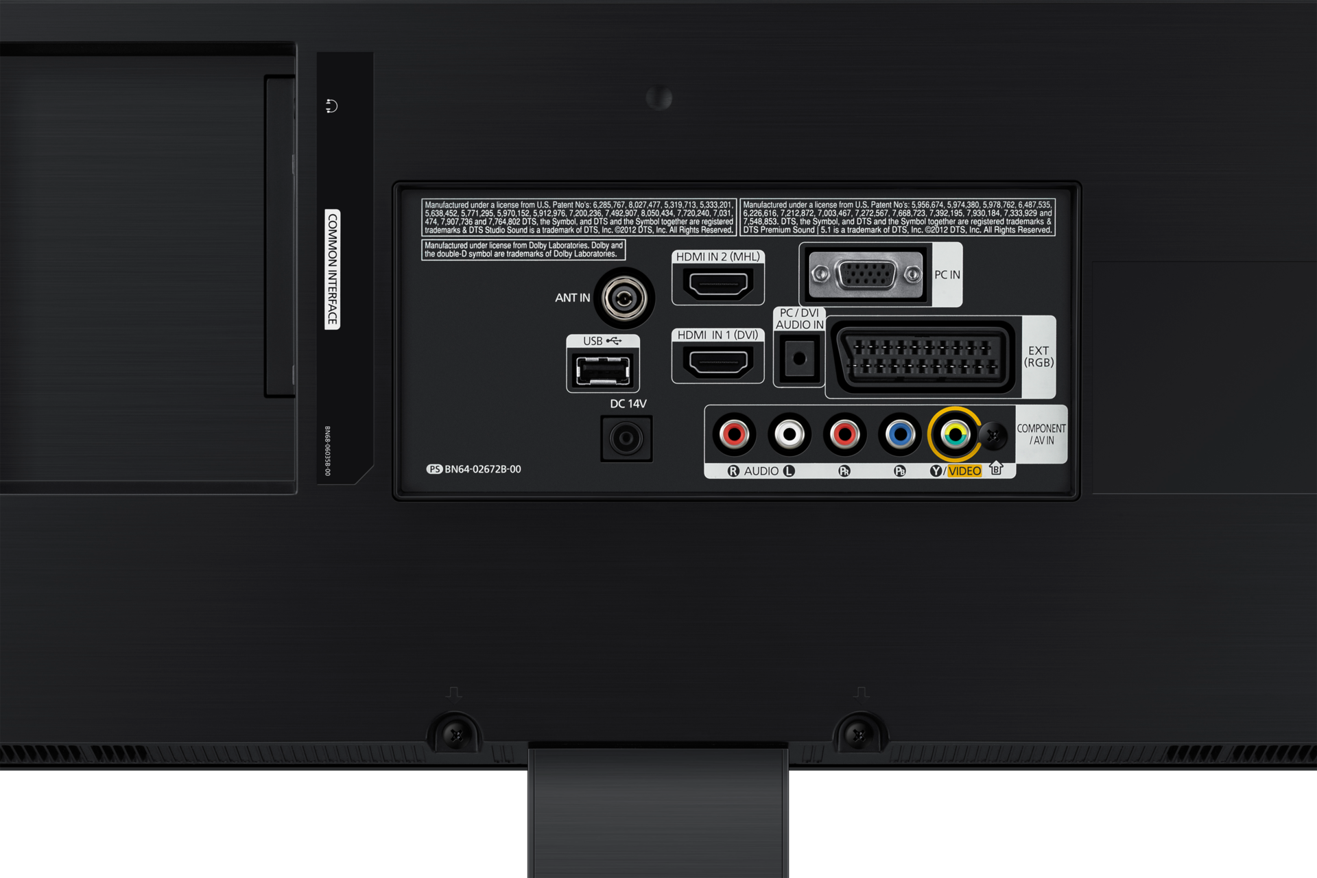

questa è la mia tv
http://images.samsung.com/is/image/sams ... DT-Gallery$" onclick="window.open(this.href);return false;
Marpar
Iscritto il: gio, 11 set 2008 08:47
Messaggi: 2289
Se la tua tv è questa ce l'ha... altrimenti ho sbagliato modello.

phantom ha scritto:questa è la mia tv
Ok tutto chiaro, allora risolvi con un adattatore Thunderbolth\VGA.

ho sbagliato io e ho corretto il modello...il modello è quello che ho linkato e quelle sono le connessioni possibili...quindi rimarrò in questa situazione con questa risoluzione "povera"?!
p.s non posso regolare la risoluzione in quanto credo che il cavo "detti" la risoluzione e in questo momento è 1080p
