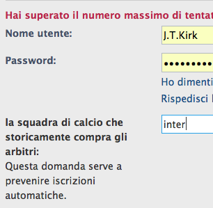

@Fragrua
Il captcha non funziona bene. Metto la risposta sicuramente giusta ma non la prende.
