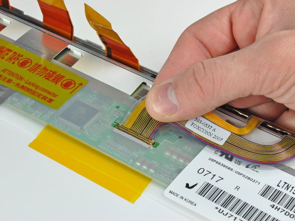

Quel "don't touch" con le scritte in cinese è normale?

Simone.m ha scritto:Quel "don't touch" con le scritte in cinese è normale?
Cosa intendi se è normale o no? O forse la domanda è indirizzata a qualcuno esperto, in quanto io non lo sono. In ogni caso ho fatto attenzione a non toccare.

Penso intendesse se é normale che ci sia lì dentro o se qualcuno ci ha messo le mani mettendo un pezzo non originale..

Scialla ha scritto:Penso intendesse se é normale che ci sia lì dentro o se qualcuno ci ha messo le mani mettendo un pezzo non originale..
ho lo stesso dubbio..
visualdrome, gentilmente, ci ricordi il modello esatto del mac? grazie..
nel frattempo, controlla il cavo LVDS.. controlla che sia ben "agganciato" al pannello.. fà molta attenzione, è estremamente delicato, ma è facile da estrarre..

a quanto pare, le "scritte cinesi" ci sono..
questo, invece, è il flat LVDS..
controlla che sia inserito correttamente e che sia in buono stato..
altra prova è quella di separare totalmente il pannello (con i relativi flat e cavi) e collegarlo al mac.. Questa operazione è molto "delicata" poichè hai tutte le componenti "scoperte" e a rischio "corto".. Se fai attenzione a reinserire tutti i flat vari e collegare solo il pannello (senza la scocca per intenderci), potrai capire se movendo il pannello ti fa lo stesso difetto..
