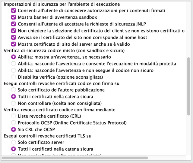

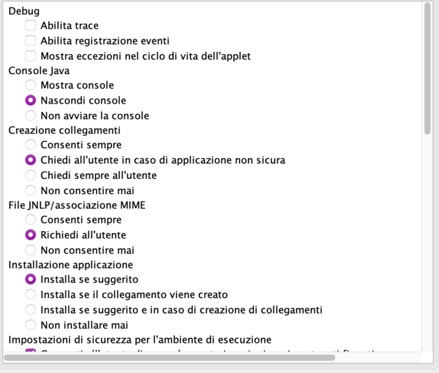

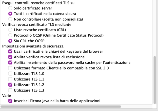

Fai anche questa verifica.
Percorso: Preferenze Sistema > icona Java > Avanzate
Controlla le tue personalizzazioni con le mie. Se ci sono differenze, prendi le mie personalizzazioni.
Se a me funziona Java, deve essere così anche per te avendo lo stesso s.o. Big Sur.
Poi clicchi su finestra Sicurezza e controlla anche queste personalizzazioni e fai uguale alle mie.
Vediamo con questi controlli.
Una domanda:
E' la prima volta, quest'anno, che utilizzi il software RPF21?

Grazie ancora per l'aiuto e la veloce risposta
E' la prima volta che utilizzo il software RPF21
Dopo avere copiato le tue impostazioni di Java il software ha funzionato
Grazie ancora!
