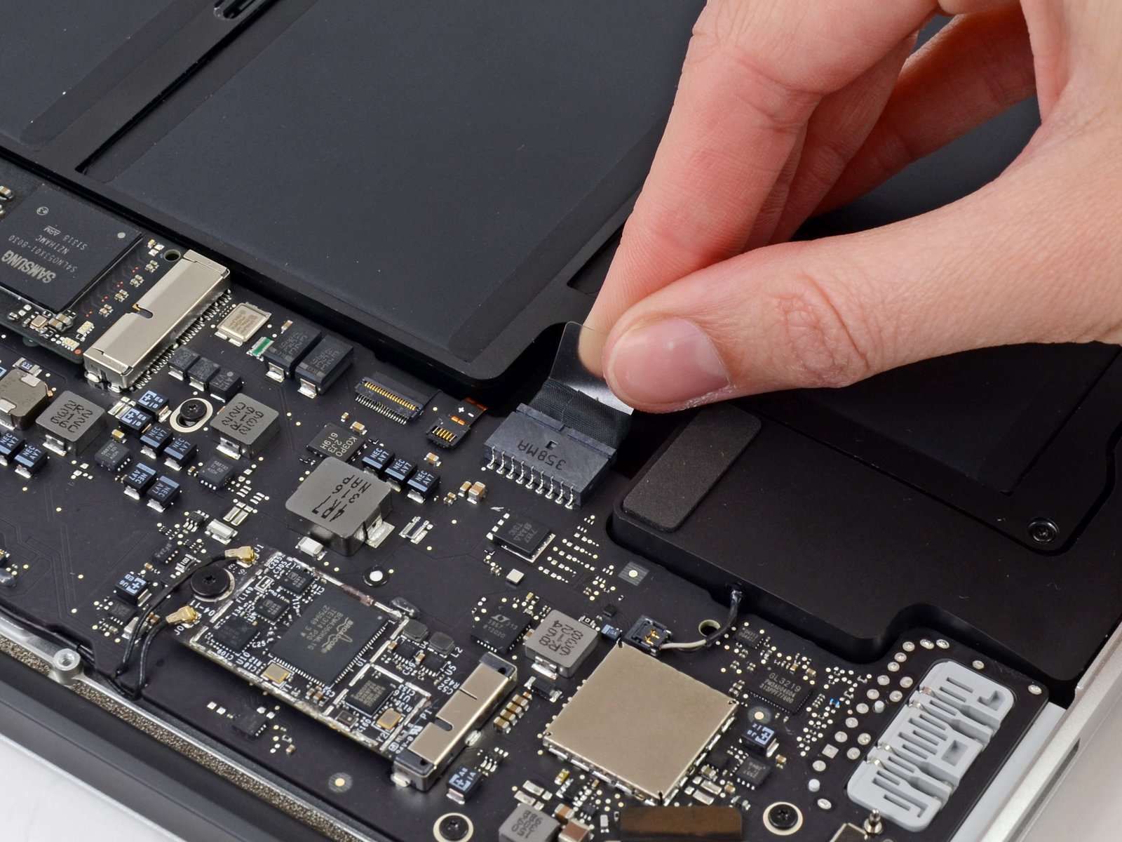

Staccato subito dall'alimentazione, l'ho aperto: si è bruciata la copertura di un componente (non ne so di più, provo a caricare una foto).

Su questa foto si vede il componente?
https://d3nevzfk7ii3be.cloudfront.net/i ... dEWMZ.huge
Se si fosse semplicemente scaldato un resistore, e se la batteria adesso si carica, non escluderei che possa funzionare.
In questo caso la causa sarebbe un cortocircuito della batteria ed il componente che ha fatto la fumata potrebbe essere
il limitatore di corrente (una resistenza o un induttore).

Eccolo:
Messaggi: 62888
Azzo. Da riparare sicuramente.

Si tratta di un condensatore elettrolitico al tantalio 62uF / 11V
Sicuramente è andato in cortocircuito internamente.
La cosa migliore da fare è toglierlo e poi provare il tuo computer, se funziona tientelo così.
Dalla figura si vede che è montato in parallelo ad altri 5 condensatori identici per una capacità complessiva di 62 * 6 = 372 microfarad
se ne togli uno la capacità scende circa del 20% che di solito non costituisce un problema.
Se proprio lo vuoi sostituire, sceglierei questo
https://it.rs-online.com/web/p/condensa ... o/1793586/
anche se ha una capacità leggermente più alta e sopporta una tensione superiore.
Altrimenti si trovano pezzi di ricambio su eBay come questo
https://www.ebay.ca/itm/3-Pieces-Conden ... 3686249967
Facci sapere come è andata.
