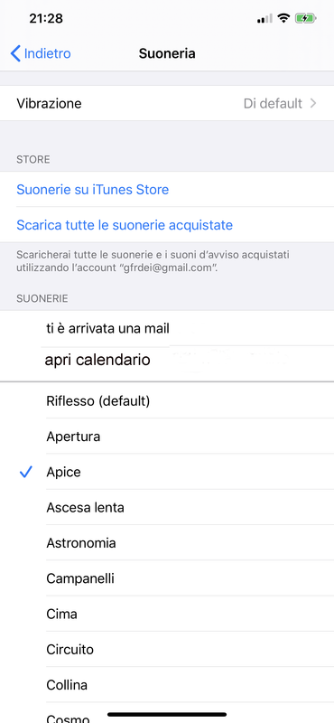

Salve,
Con iPhone 11 pro mi sono creato due suonerie(vedi foto) che mi ritrovo in “suoni e feedback aptico” ma non riesco a spostarle dove vorrei. Vorrei spostare una su Nuova e-mail, l’altre su avvisi calendario.
Come fare?
https://i.postimg.cc/LXRs7qs8/Foto.png

forse non mi sono spiegato bene, oppure ho sbagliato tutto.
Credo di aver creato due suonerie("apri calendario" e "ti è arrivata una mail")che, se ci clicco sopra, con l'iPhone sento quello che ho voluto. Il guaio è sono nel posto sbagliato e non posso utilizzarle poiché dovrei invece vederle nelle suonerie di Avvisi calendario e Nuova e-mail rispettivamente.

No, non compare.
Su avvisi calendario puoi scegliere tra ben 57 suoni ma non compare quello che ho creato
Ho interpellato poc’anzi l’assistenza iphone Apple(l’avevo già fatto) e mi hanno assicurato che puoi scegliere i suoni elencati o scaricarne altri ma non quelli che hai creato-Amen

Messaggi: 5322
gfr ha scritto:
lun, 02 dic 2019 16:07
No, non compare.
Uhm... Questo è strano: Io ho una dozzina di suonerie personalizzate create da me, ma in avvisi Calendario ne vedo solo quattro. In Suoneria invece le vedo tutte. Se ho visto bene le 4 che vedo anche in Avvisi Calendario e Nuova posta durano tutte 20 secondi o meno. Le altre invece durano 39 secondi che poi mi sembra essere il limite massimo per le suonerie.
Prova a creare qualche altra suoneria personalizzata ma che non superi i 20 secondi di durata e facci sapere se quelle le puoi scegliere.
